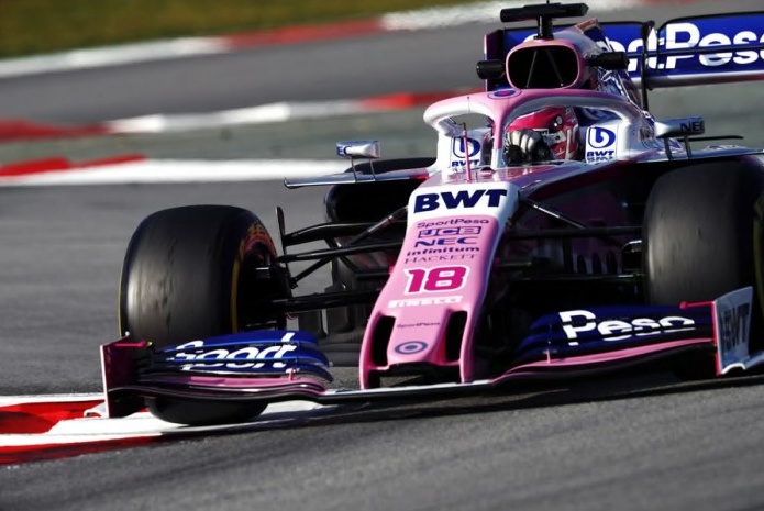

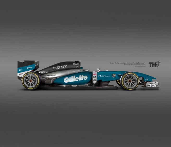

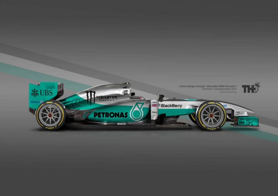

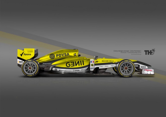

对于没有专业帮助的赛队,建议大家能够动动鼠标,寻找网络上的参考图,从中获得灵感。其实优秀的配色方案在各种案例中一抓一大把,随便找找就看到:

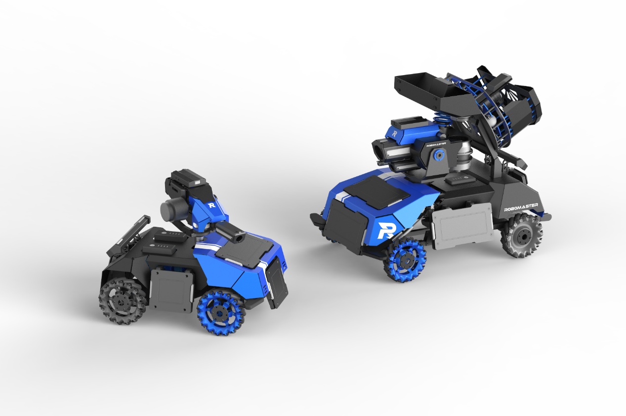

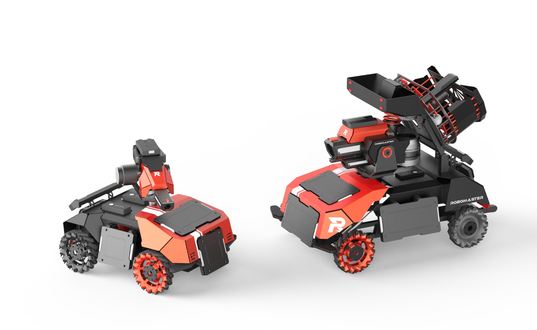

这里小豆做了几个小样,来把这个问题说清楚,也给大家提供一些小Tips:
设计思路:双色替换壳、一半一半、运动条纹
设计思路:大黄蜂、色彩点缀、细节呼应
设计思路:低饱和色、号码、军工风
设计思路:「魔爪」、撞色、骚
这个红脖子也需要做蓝色系的替换件哦
