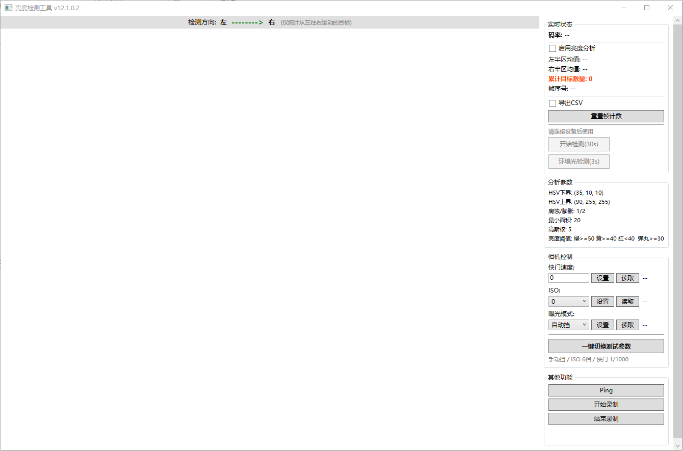

2. 界面说明
软件分为左右两栏:
左侧:视频画面
- 顶部方向指示条:左 --------> 右(仅统计从左往右运动的目标)
- 实时视频画面,支持 OSD 标注叠加
右侧:控制面板
实时状态 | 码率显示、亮度分析开关、左右半区均值、累计目标数量、帧序号、CSV导出、检测/环境光按钮 |
分析参数 | 阈值、形态学参数、亮度阈值(只读显示) |
相机控制 | 快门/ISO/曝光模式的设置与读取、一键切换测试参数按钮 |
其他功能 | Ping、视频录制 |

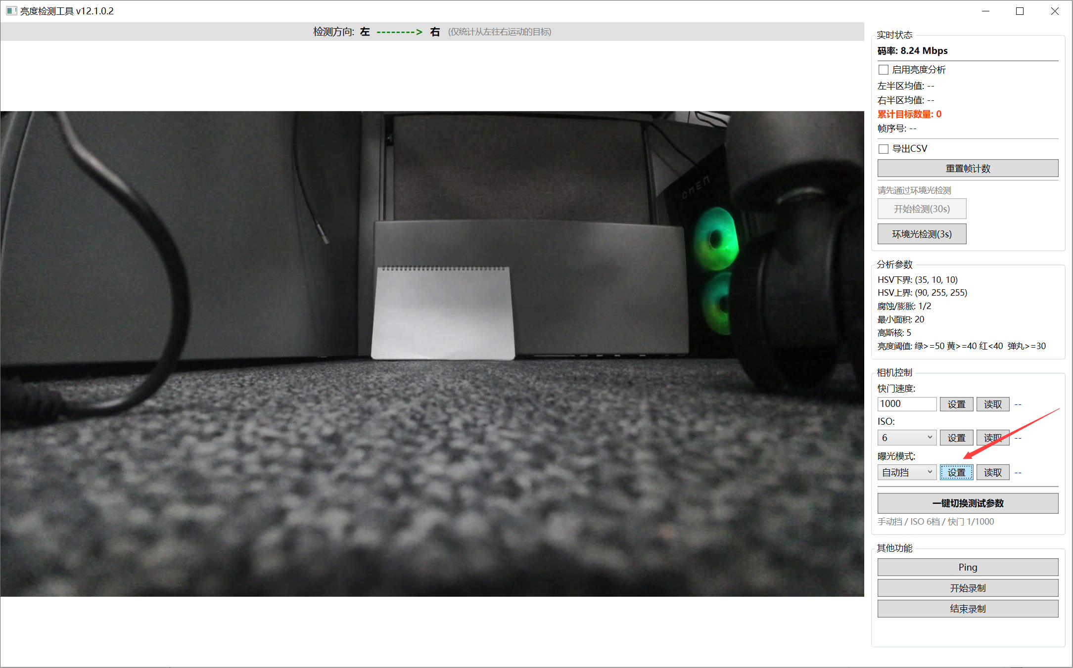

第二步:一键切换测试参数
1.点击**"一键切换测试参数"**按钮
2.自动设置为:手动挡 / ISO 6档 / 快门 1/1000
3.可点击各项的"读取"按钮验证设置是否生效

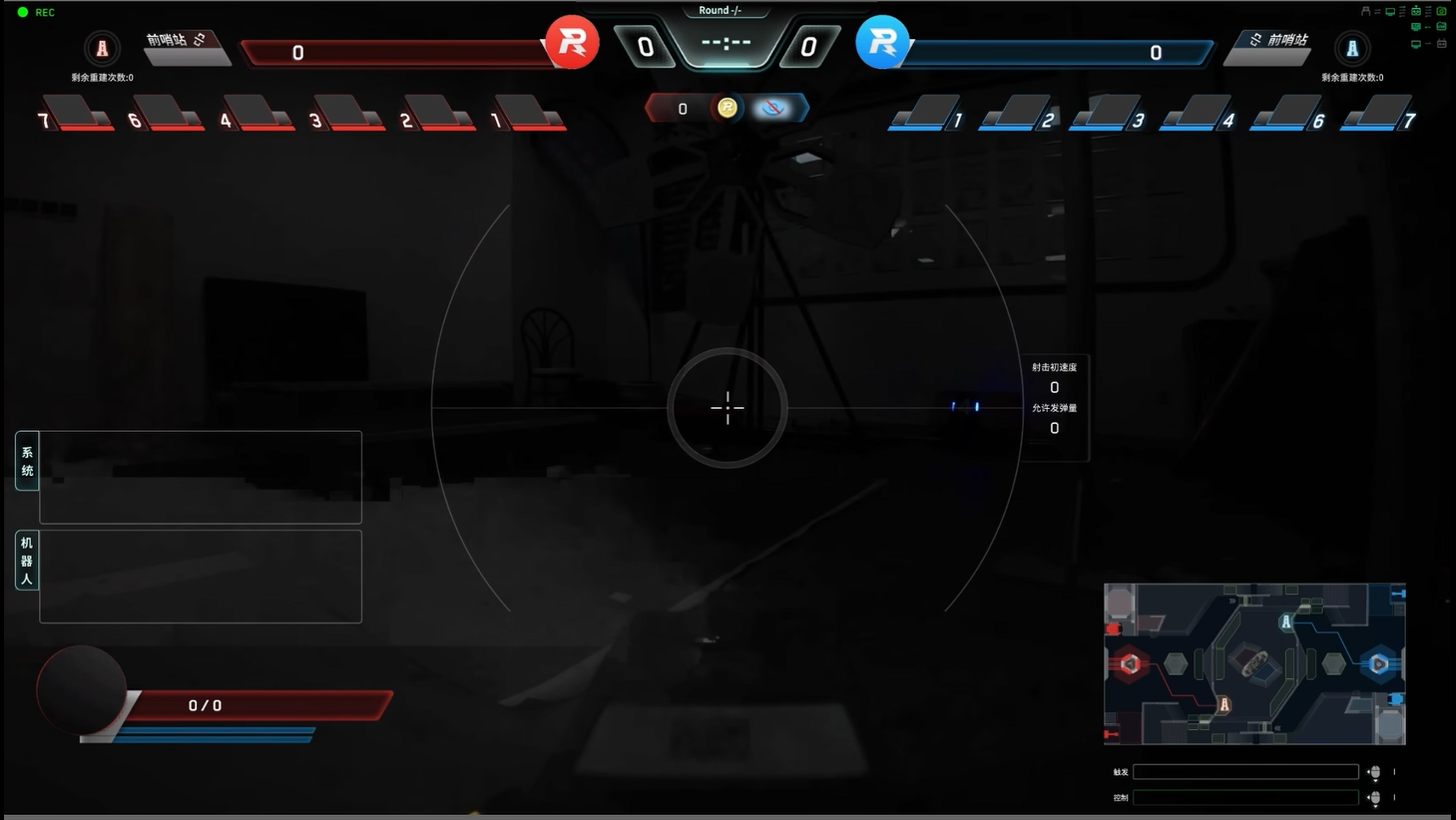

第六步:恢复图传设置
请在使用完毕荧光充能测试软件后将【曝光模式】选择【自动挡】后点击设置,待画面亮度正常后关闭软件。
如果在选手端使用图传发现画面曝光过暗,请使用如上方式将【曝光模式】设置为【自动挡】

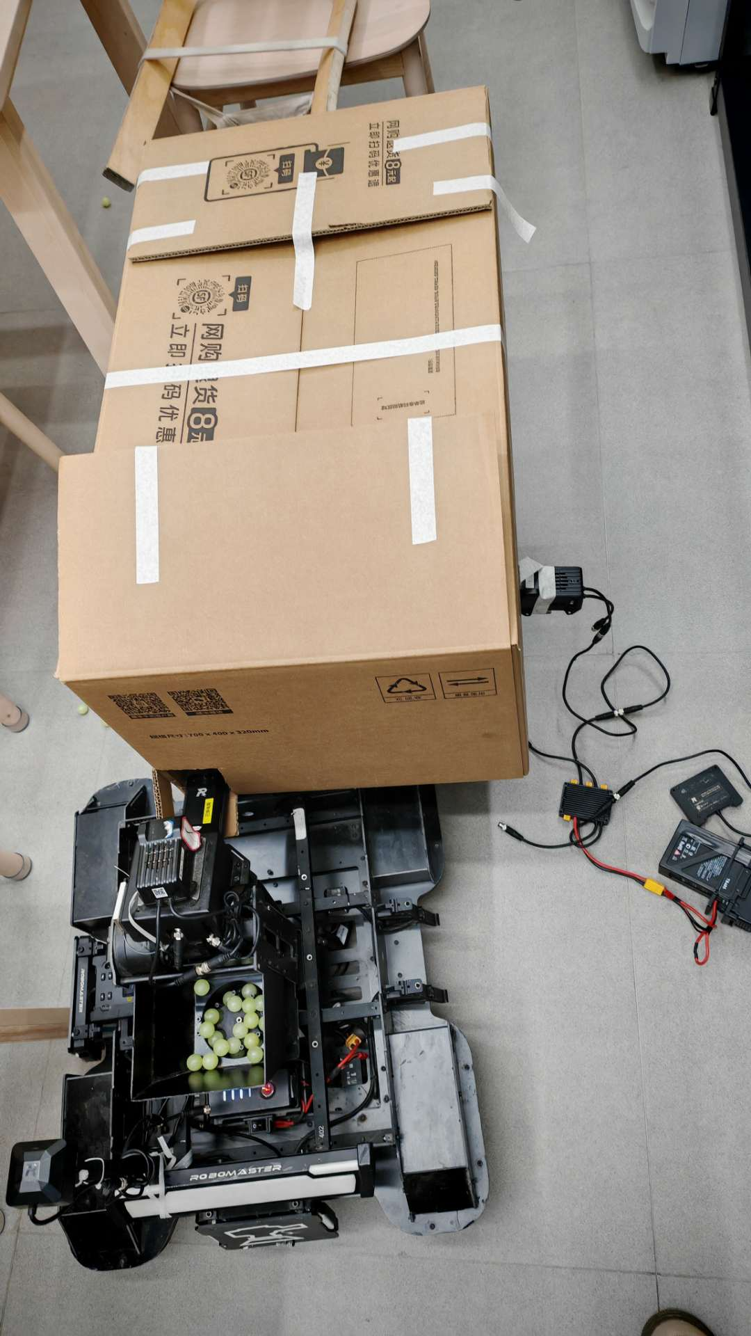

附录:
使用顺丰 F6 纸箱制作暗箱,纸箱尺寸为 700 × 400 × 320 mm。图传发送端安装于纸箱长边 700 mm 方向上 200 mm 与 500 mm 的分割位置,并贴合箱体底部;弹丸通孔设置在距图传发送端所在侧边 400 mm 处。弹丸发射后应沿箱体内部左下角区域飞行,避免贴近或擦碰纸箱内壁,以免对检测结果造成干扰。枪口不要深入纸箱内部,避免测速自身灯光影响。
